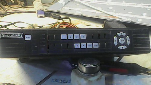

    سلام دوستانه گرامی دستگاه فوق فقط همین مشخصاتو داره نه مدل ونه چیزه دیگه ای از شناسه دستگاه فقط همین اسم secufasy

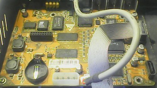

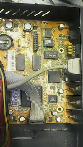

    کارهایه انجام شده
    هاردو از مدار قطع کردم
    ولتاژهارو تقویت کردم
    ولتاژ ها و1.8 و3.3 و5 تکمیل بودن
    شستشویه کامل برد
    شارژ پایه هایه سپیو انجام شد
    هیتر کشی بررویه ایسی ها وبرد به صورت مختصر انجام شد
    مشکل رفع نشد
    بابررسی کامل مدار
    متوجه افته ولتاژ در قسمته USB شدم.ولتاژبه 3.3 رسیده بود از 5 ولته تغزیه هارد یک سیم کشیدم به پایه+USB 5 مشکل به صورت کامل رفع شد
