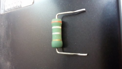

    با سلام دوستان و همکاران گرامی در مورد مقدار مقاومی که عکسش رو گذاشتم شک دارم لطفا راهنمایی کنید و در ضمن اگر مقدار آن 0.39 اهم باشه باید دو سر مقاومت به هم راه بدهد ؟

    دوست عزیز در اصل مقاومت فیوزی گفته میشود.که اهمی تقریبا مثل فیوز باید داشته باشد
  4. 7کاربر از karim1350 بخاطر ارسال این پست مفید سپاسگزاری کرده اند:
    ARIYA (23rd December 2016),ASHKAN-NO (24th December 2016),M.Salehi  (24th December 2016),پروانه (24th December 2016),xboxmehdi (24th December 2016),دبیران (23rd December 2016),شب تار (25th December 2016)
    اگه رنگ مقاومت را درست دیده باشم
    نارنجی
    سفید
    نقره ای
    که میشه
    0/39 اهم میشه که درست تشخیص داده اید
    ضمنا
    دوست عزیز یک وقت به جای مقاومت سیم نصب
    کنید چرا که احتمال داره قطعه در بخش
    خیلی حساسی باشه که با فرکانس کار می کنه
    و تغییر مقدار مقاومت باعث مشکلاتی میشه
    به طور مثال
    مقاومت 22 صدم اهم که در تلویزیونهای وستل
    استفاده میشه که حتی یک اهم کم و زیاد بشه
    دستگاه کلا کار نمی کنه
    ولی برخی قسمتها هم هست که مقاومت فقط
    به عنوان فیوز استفاده میشه
    که در ان می توانید از مقاومت اهم پایین تر
    هم استفاده کنید

    دوست عزیز این مقاومت به احتمال زیاد همون 0.39 اهم هست
    چون اگه رنگ سوم سفید باشه مقدار غیر ممکنی بدست میاد که بعید هست
    از یه طرف هم مقاومت وات بالا هست و احتمال فیوزی بودنش زیاده بنظرم اگه مطمئن شدید
    و مقدار اصلی رو پیدا نکردید از 0.22 استفاده کنید
    در مورد اینکه میفرمایید دو سرش راه نمیده احتمال داره کربن داخلش قطع شده باشه
    بعضی موارد مقاومت بدونه سیاه شده از داخل میسوزه
    بهرحال مدار پیش شماست و شما بهتر می دونید مقاومت ماله چه مسیری هست
