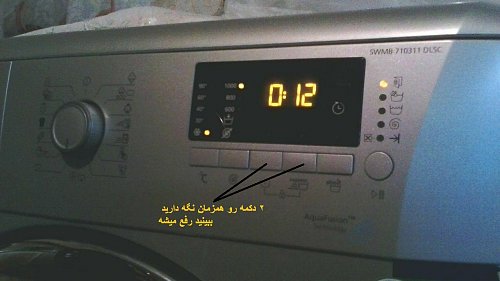

    درود دوستان لباسشوی مربوط به یکی از بستگان هستش واز طریق تلگرام بیان مشکل کرده است

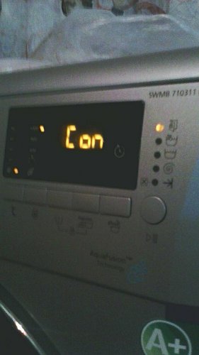

    لباسشویی رو که روشن میکین بعد از روشن شدن پیغام که در عکس اول هست میاد وهیچ برنامه ای نمیگیره !!
    گاها کار میکنه ولی در پایان درب لباسشویی باز نمیشه
    کارهای ذکر شده :
    1- نگه داشتن کلیدهای قفل همونطور که در عکس براشون گذاشتم
    2- کشیدن دوشاخه از برق بمنظور خالی شدن خازنها وشروع دوباره بعد از 3 ساعت وچندین بار
    سوال علت امدن پیغام C ON روی دسپلی چیه ؟

    Taj مشکل حل شده
    درود دوستان
    درمورد ماشین مذکو ر پس از بازدید در محل متوجه خرابی قفل وسویچ درب شدم وبا تعویض مشکل بر طرف شد
