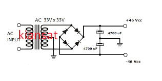

    ببینید ولتاز های dc دراای 3 قطب هستند
    مثبت -منفی و صفر
    شماوقتی پل دیود رو روی ترانس 2 سر میبندید 2تا قطب دارید + و -
    اما اگه روی ترانس متقارن ویا بقولی 3 سر میبندید سر وسط ترانس که به شاس ی یا زیمن ومدار وصل میشه
    ومیمونه 2 سر دیگه که روی دیود پل سوار میشه وخروجی اون دوقطب مثبت ومنفی میباشد
    عکس:واز این نوع تغذیه در بسیاری از امپلی فایر ها استفاده میشه وبا مداراتی همچون دارلینگتون وپوش پول وانواع مدارات با تغذیه متقارن استفاده میشه که مثلا در مدار امپلی فایر صوتی به علت متقارن بودن تغذیه واختلاف 2 برابر بین قطبین مثبت ومنفی دارای خروجی نسبتا قدرتمندی خواهید بود
