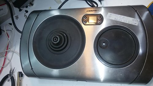

    خوب دوست عزیز پس ایراد احتمالا از برد دستگاه هستش
    واینکه نگفتید برد وصفحه دیجیتال روشن میشه یاخیر ؟
    اگه روشن نمیشه یک خازن پلیستر قرمز بزرگ داره وهمچنین یک مقاومت کم اهم 2وات که بهتره تعویض بشه خرابی این 2 قطعه زیاده )
    اون برد هم یک ترموستات دیجیتاله که بنده در صورت غیر قابل تعمیر بودن برد وهزینه نکردن جهت تعویض از طرف مشتری : برد رو حذف میکنم
    وبجاش یک فیوز حرارتی 75 درجه زیر صفحه کار میزارم تا در صورت رسیدن به گرمای مذکور خاموش بشه .
    این فیوز با المنت بصورت سری قرار میگیره وباید صطح صاف اون به کف بشقابک از زیر بچسبه تا درست عمل کنه
