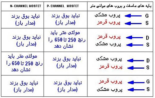

    این هم روش تست ماسفت خیلی راحت
    توضیح داده شده
    فقط کافیه شما نوع ترانزیستور
    و پایه های ان را بدانید که
    چی هستند و بعد با توجه به شکل زیر
    قطعه را تست کنید
    البته این را بگم این نوع ترانزیستور
    یا خراب نمیشه یا اگه بشه پایه ها
    به هم اتصال کوتاه میشه
    یعنی خیلی راحت مشخص میشه که خراب شده
    ولی به هر حال روش تست را بدانید بد نیست
    توضیح داده شده
    قطعه را تست کنید

    ترانزیستور فت را باید با اهممتر دیجیتال
    تست کنید اگر با عقربه ای تست می کنید
    درست جواب نمیده
