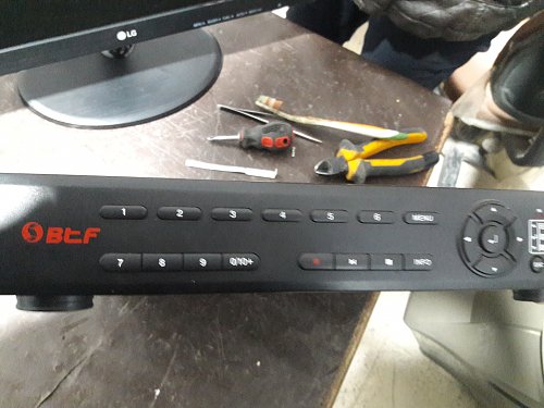

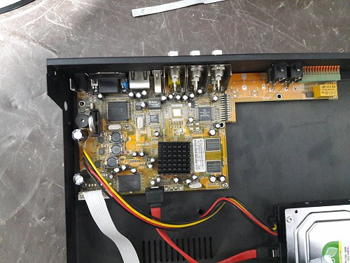

    باسلام خدمت همکاران گرامی.این dvr مورد نظر دارای 4کانال میباشد
    درحالت عادی کاملا درست و بی نقص کار میکند ولی بعد از خاموش کردن یا ب عبارتی کامل از برق کشیدن دستگاه،مجددا ب حالتی بر میگردد ک باید از اول تنظیمات اولیه بر روی دستگاه اجرا شود
    کار های انجام شده:
    1-تعویض باتری
    2-تعویض خازن های 25v 1000uf
    اگه استادان عزیز راهنمایی کنید ممنون میشم.Click here to enlargeClick here to enlarge

    درود دوست عزیز
    یکبار با هویه نوک تیز پایه های ایسی فلش وCPU رو بدقت شارز لحیم کرده وبعد با تینر شسته وخشک کنید ببینید مشکل حل میشه؟

    اگر کارهای بالا را انجام دادید نتیجه نگرفتید با اسکوب تست کنید بایه های کریستال 32 کیلو هرتز نوسان دارد یا نه چند مورد داشتم ای سی ds1307 خراب میشود البته اگر این ای سی را داشته باشد چون بعضی از dvr ها این ای سی را ندارد و مدار rtc در داخل خود cpu است
