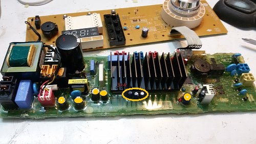

    با سلام و خسته نباشید خدمت دوستان و همکاران عزیز
    لباسشویی مذکور روشن نمی شد با بررسی به خرابی برد پی بردیم که برد مذکور در قسمت تغذیه داری ولتاژ است ولی در قسمت فرمان بعضی قسمتها ولتاژ دارد ولی کمتر از حد معمول و در بعضی قسمتها ولتاژ ندارد من قطعات رو بررسی کردم که یه آی سی درایور زیاد داغ می کرد تعویض کردم ولی مشکل برطرف نشد البته آی سی درایور kid65004 که به جاش از uln2003 کردم از نظر دیتاشیت به هم می خورد لطفا راهنمایی کنید که کدوم قطعه خراب می باشد عکس از برد میگذارم ممنون

    درود دوست عزیز
    ایسی اصلی تغذیه چه شماره ای هستش ؟
    در ابتدا اونو بهمراه خازن کوجک نزدیکش تعئیض کنید ونتیجه رو اعلام کنید

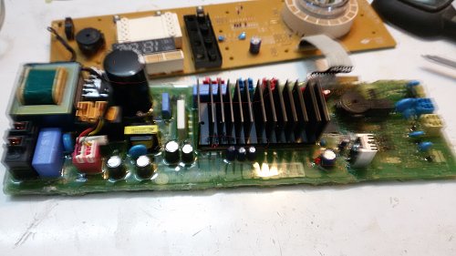

    پیش فرض پاسخ : خرابی برد لباسشویی lg wm-127
    دوستان این دو عکس رو گذشتم یا کیفیت بهتری انشاالله که راهنمایی کنید

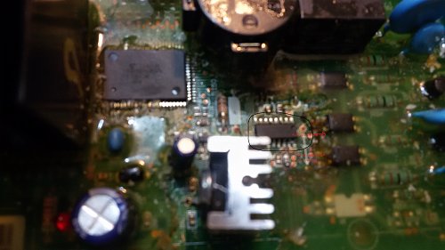

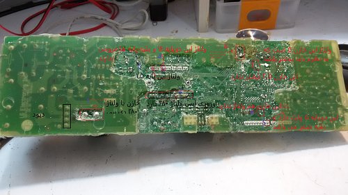

    درود دوست عزیز
    آی سی a6059h و با تعویض آن و خازن کنارش مشکل برطرف نشد و ال لی دی روی برد به حالت چشمک زن در آمده و ولتاژ خازن کنارش متغیر است لطفا راهنمایی کنید

    شما یه کاری بکنید
    خازنهای الکترولیت مسیر خروجی برد تغذیه به سمت قطعات .رو بدون تست تعویض کنید و
    نتیجه رو اطلاع بدید
