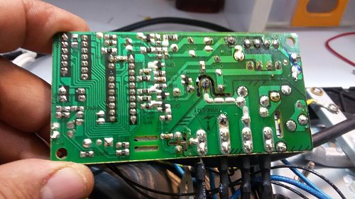

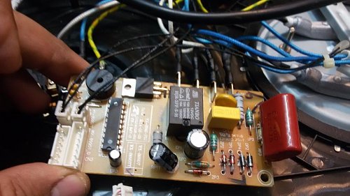

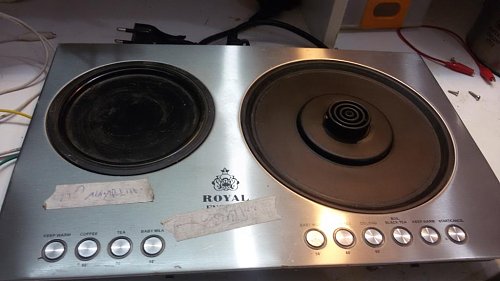

    دستگاه چای ساز در قسمت کتری مشکل دارد که ولتاژ برای المنت ارسال نمی شود در حقیقت با زدن کلید استارت یک لحظه جریان وصل و قطع می شود و دیگر هرچه کلید استارت را بزنید همین اتفاق هم نمی افتد عکس ار پشت و روی برد رو گذاشتم و نمای دستگاه و درضمن المنت چای ساز رو چک کردم سالمه و رله برد رو هم تست کردم سالمه لطفا راهنمایی فرمایید
    درود دوست عزیز
    شمار در وحله اول خازن شکلاتی قرمز رنگ رو تعویض کن .این خازن وظیفه تغذیه رله وبرد رو بعهده داره ووقتی مشکل داربشه .هنگام استارت وروشن شدن المنت .نمیتونه رله رو ولتاز درست بده واسه همین قطع میکنه
    مورد رو انجام ونتیجه رو اطلاع بده
