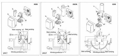

    حالت کارکرد کمپرسور با قطعات و لوازم (رله، خازن، دستگاه برق و…) MOTOR TYPE
    (نوع موتور)
    استارت با رله جریانی (سوزنی) و خازن استارت
    CSIR
    استارت با رله ولتاژ و خازن دائم کار و خازن استارت (دستگاه برق) CSR
    استارت با رله سنگی (PTC) و خازن دائم کار RSCR
    استارت با رله سنگی (PTC) RSIR
    حالت های مختلف کارکرد کمپرسور با لوازم الکترونیکی جانبی مختلف را در تصویر می بینید

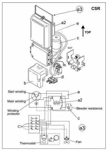

    Kiansat
    حالت کارکرد با دستگاه برق یا CSR که برای کمپرسورهای صنعتی و قدرت بالا استفاده میشود
