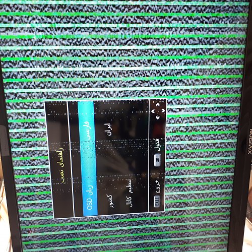

مهندس عزیز فایل را زدم ایراد رفع نشد به احتمال زیاد ایراد از سی پی یو هست .
ایراد: با چند بار روشن و خاموش کردن استارت میشود 10 دقیقه سالم کار میکند بعد روی تصویر خطوط سبز به صورت عمودی روی کل تصویر می افتد و بعد از 5 الی 10 دقیقه خطوط پاک میشود و کنترل هنگ میکند باید از برق بکشیم . در حالت دوم استارت میشود تا ایکس ویژن میاد بعد رو تصویر سیاه بدون OSD میماند و هنگ میکند .
همکاره گرامی من یه مدل ایکس ویژن 40 داشتم دقیقا همین مشکلو داشت
بعداز مدتی کارکردن تصویر حالته خش دار میشد وسیستم هنگ میکرد از برق که میکشیدمش مشکل رفع میشد ودوباره تکرار میشد
اگه سیپیو داغ میکنه
مشکل از خوده سیپیویه
من این روشو انجام دادم جواب داد
ولتاژ سپیو رو دوبرابر کن (من یه ریگلاتور 2.2 پر امپر گذاشتم) ویه هیدسنگ هم رویه سیپیو قرار بده با چسبه سیلیکونی فک نمیکنم دیگه مشکلی داشته باشه
من الان حدودا 5 ماه پیش این کارو انجام دادم وهنوز تیوی داره کار میکنه
امیدوارم مشکل شما هم به همین روش حل شه وگرنه باید به فکره تعویضه مین باشی
