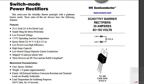

    قطعه یک دیود است در مدار دو پایه کنار اتصال نشان میدهد و نسبت به پایه وسط فقط از یک سمت اهم نشان میدهد
    در بیرون مدار هم پایه کنار همین وضعیت نسبت به پایه وسط دارد اما نباید به هم راه دهند . در ضمن مواردی که
    دوستان خواستند بررسی کردید ؟

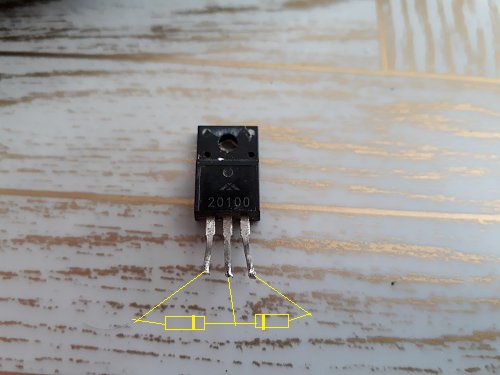

    درود...فایل پیوست 110859تشکر از تمامی شما موارد گفته شده بررسی شد این قطعه ترانزیستور است یا تریستور؟؟؟
    این دبل دیوده.برخی کاتد مشترک وبرخی اندمشترکند

    درود دوست عزیز
    این دیود فرکانسی دبل به این صورته
    میتونید با اهم متر تست کنید

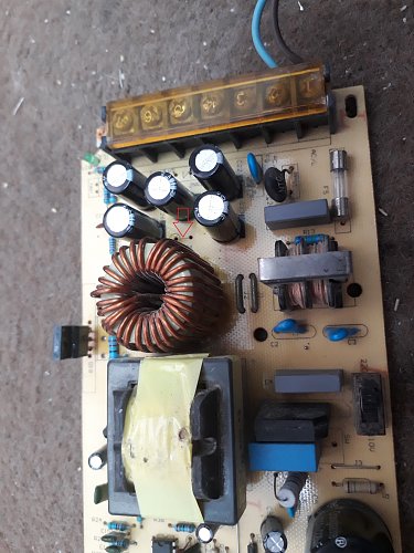

    مواردی که اشاره کردید بررسی کردم ولی نمیدونم چرا ولتاژ اینقدر کمه بین پایه های خازن های خروجی اهمی است تقریبا ۲۵۰ اهم شاید علت افت ولتاژ همینه لطفا راهنمایی کنید

    اون اهم درست هست وبخاطر قطعات دیگه هستش
    امروز یدونه باز میکنم وولتاز چند قطعه رو براتون مینویسم .
    مطابقت بدید وتست کنید

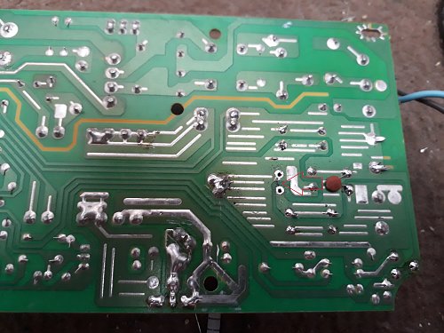

    تشکر از شما مدیر محترم به عرض برسانم که این مقاومت که در تصویر مشخص کردم زمانی که از مدار حذف میشود ولتاژ ۱۲ ولت فیکس میشود ولی ولتاژ امپر نداردچه علتی میتونه داشته باشه عیب در ورودی است یا خروجی و این که دیود هم تعویض کردم ولی فایده نداشت ..لطفا در این مورد هم راهنمایی کنید عکس از پشت و روی قطعه گذاشتم
