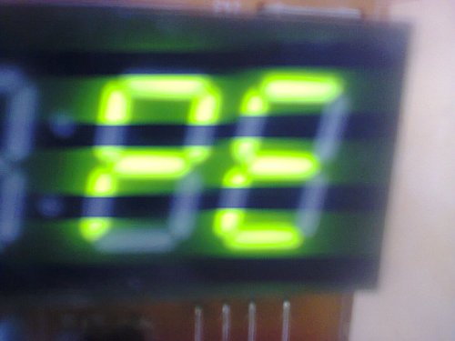

    درود دوستان
    ماشین فوق ارور PE داره که مربوط به هیدروستات میباشد
    ووقتی سیم هردئوستات رو جدا میکنیم این پیغام ظاهر میشه
    وبا وصل کردن ماشین روشن نمیشه (دیسپلی)
    هیدروستات نو گذاشتنم بازم فرقی نمیکنه
    بدون هیدروستات دیسپلس روشن میشه وپیغام PE میده !!1
    با هیدروستات روشن نمیشه ؟؟؟
    لطفا اگه برخورد داشتید راهنمایی بفرمایید

    درود دوستان
    با پیگیریهایی که کردم .تست با برد نمونه مشابه
    مشخص شد که میکرو روی برد بر اثر ابخوردگی سوخته وهرچه گشتم نتونستم پیدا کنم
    ودر کل باید برد قسمت فرمان عوض بشه که مشتری حاظر به هزینه نشد وقراره برگشت داده بشه ممنون
