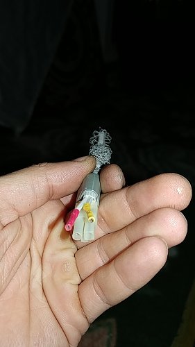

    خوب عزیز اون عکس که گذاشتی المنت
    فابریک هست ؟؟؟
    مورد دیگه دقت کنید که احتمال داره
    المنت فابریک دستگاه دارای اهم بالاتری
    نصبت به المنت دیگری که جایگزین کردید
    باشه و دلیل سوختن می تونه از همین
    مورد باشه
    بعد اینکه
    داخل دسته هیتر قسمتی که المنت داخلش
    میره ( قسمت فلزی )
    داخل اون قسمت معمولا شیشه ای وجود داره
    تا از اتصال المنت به قسمت فلزی جلوگیری
    کنه ایا این شیشه سالمه ؟؟؟
    یا اصلا
    شاید المنت جایگزین کمی بزرگتر باشه
    و به بدنه فلزی اتصالی داده باشه ؟؟؟
    حتما این مورد را چک کنید
    مورد دیگه
    تست تریاک هست ببینید سالمه ؟؟؟
    فعلا همین موارد را تست و نتیجه را اعلام کنید
