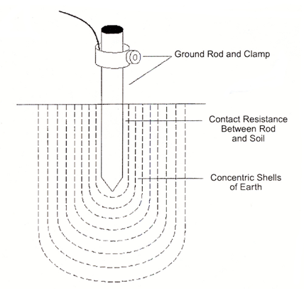

    الكترودهای كمكی Y و Z ممكن است از قطعات لوله نیم اینچی یا میله های فولادی تشكیل شده باشند كه تا عمق یك متری در زمین كوبیده می شوند. فواصل الكترودهای كمكی از یكدیگر و از الكترود اصلی X بسیار مهم است. در واقع چیزی كه به نام مقاومت الكترود خوانده می شود مقاومت حجم " خاك " ای است كه الكترود را احاطه می كند و به آن به اصطلاح حوزه مقاومت الكترود زمین می گویند. با توجه به اینكه حوزه مورد بحث از نظر تئوریك تا بی نهایت ادامه دارد همه الكترودها در حوزه مقاومت یكدیگر قرار دارند و لذا داشتن الكترودهای مستقل ممكن نیست.
    در عمل بسته به نوع زمین ( خاك ) و لایه های آن در اطراف الكترود و عوامل دیگری مانند رطوبت و مقدار املاح و غیره این حوزه ممكن است از 10 تا 20 متر ادامه یابد كه در هر حال اگر دو الكترود در فاصله 20 متری قرار داشته باشند عملا می توان آنها را در خارج از حوزه مقاومت یكدیگر دانست به شرطی كه هیچ نوع وضعیت منحرف كننده مانند زمین با مقاومت ویژه بسیار بالا وجود نداشته باشد. در این حالت حوزه ولتاژ الكترود ممكن است خیلی بیشتر از 20 متر باشد.

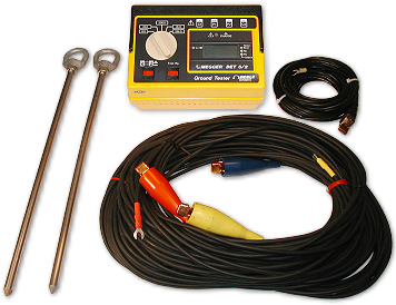

    اگر الكترود مورد اندازه گیری
    X از انواع ساده یعنی یك میله كوبیده شده یا صفحه ای دفن شده در زمین باشد الكترود جریان Y را می توان بر فرض در فاصله 30 متری از الكترود اصلی X قرار داده و الكترود ولتاژ را در وسط این دو نصب كرد . در این حالت مقاومت را اندازه گیری و یادداشت كرده و الكترود ولتاژ را جابجا می كنند : یك بار به طول حدود 6 متر نزدیكتر به الكترود اصلی X و بار دیگر به همین مقدار نزدیكتر به الكترود كمكی جریان Y . چنانچه نتایج هر سه آزمون در حد دقت مورد نظر باشند میانگین سه مقدار اندازه گیری شده مقاومت مورد نظر خواهد بود.
    اگر نتیجه اندازه گیری ها قابل قبول نبود الكترود جریان Y را به فاصله ای دلخواه مانند 45 تا 50 متری از الكترود اصلی X منتقل كرده و كل اندازه گیری ها را مشابه بالا تكرار می كنند و در صورت لزوم آنقدر ( برای فواصل دورتری از الكترود Y نسبت به X
    ) به این عمل ادامه م دهند تا نتیجه مطلوب حاصل شود.

    یادآوری – اگر وسیله اندازه گیری مخصوص برای مقاومت زمین در دسترس نباشد می توان با استفاده از یك ترانسفورماتور مجزا كننده و یك آمپرمتر معمولی و یك ولتمتر با مقاومت زیاد ، مقاومت زمین یك الكترود را با دقت كافی اندازه گیری كرد به شرط اینكه جریانهای سرگردان نادیده گرفته نشوند و احتمالاً با انتخاب ساعت مناسبی برای این كار اثر این جریانها خنثی شود.
