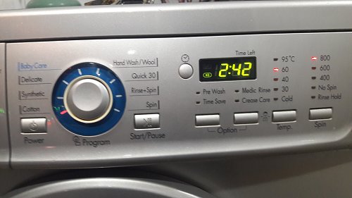

موضوع: علت چشمک زدن پلی درلباسشویی پاکشمامدل pak-80164stروشن میشه ولی چشمک پلی

    علت چشمک زدن پلی درلباسشویی پاکشمامدل pak-80164stروشن میشه ولی چشمک پلیClick here to enlargestart/pouse

    درود احتمالا میکرو سوییچ درب خرابه اونو بررسیش کنیدمخصوصا سوکتش رو

    Click here to enlarge نوشته اصلی توسط محمدمحبی Click here to enlarge
    راهکاره دوستمون بکارببندیداگه نشدریست فاکتوری کنیدبه احتمال قوی دستگاه درست بشه!
    علت چشمک زدن پلی درلباسشویی پاکشمامدل pak-80164stروشن میشه ولی چشمک پلیstart/pouse
    درود دوست عزیز
    در ابتدا مشخص کنید هنگام استارت ابگیری میکنه یاخیر ؟
    واینکه اگه مشکلی باشه بعد از حدود 1 الی 2 قیقه پیغامی مبنی بر خطا روی دیسپلس ظاهر میشه !!
    چک کنید واطلاع بدید

    Amo سلام نحوه رسیت فاکتوری رو راهمایی کنید
    دوست عزیز
    چک کردید که اب گیری میکنه یا نه ؟؟
    واینکه پیغام خطا میده یا خیر ؟؟؟

    پیش فرض پاسخ : سلام نحوه رسیت فاکتوری رو راهمایی کنید
    دوست عزیز
    خير اب گيري نميكنه در حد يك ثانيه شير ابگيري باز ميشه و فورا قطع و شروع به شمك زدن ميكنه

    درود دوست عزیز
    در ابتدا چک کنید میکروسوییچ درب سالمه ؟ با نمونه مشابه تست کنید
    این عمل مثل ان هستش که خودتون دکمه pause رو بزنید
    از سالم بودن خود میکروسوییچ play هم مطمئن بشید
    ودر اخر به قسمت تجربیا برید وریست ماشین لباسشئویی الجی رو چیدا کرده وریست کنید
    این ماشن تحت لیسانس الجی هستش
