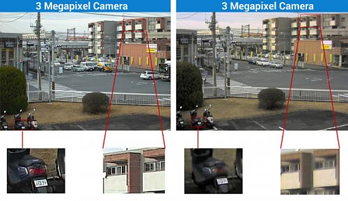

    این اولین اشتباه رایج در میان کاربران و حتی متخصصان این حرفه است. آنها بر این باورند که کیفیت دوربین مدار بسته 3 مگاپیکسلی از 2مگاپیکسل بهتر است، چرا که تصور می کنند کیفیت تصویر را (TVL) رزولوشن تعیین میکند نه تعداد پیکسل ها. برای مثال، براساس نتیجه آزمایش مجله ASMAG، دوربین های مداربسته تحت شبکه 2 مگاپیکسلی پاناسونیک WV-SPN631 با رزولوشن 1000TVL و دوربین های مداربسته شبکه 2 مگاپیکسلی هایک ویژن DS-2CD4026FWD/D با رزولوشن 1100TVL قابل مقایسه است.
    با بررسی شکل زیر، میبینید که هر دو تصویر با وضوح 3 مگاپیکسل، کیفیت تصویر متفاوتی دارند.

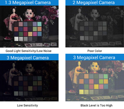

    کارایی دوربین های مدار بسته آنالوگ در نور کم بهتر از دوربین های مداربسته IP مگاپیکسلی است. به این دلیل که بیشتر دوربین های مدار بسته آنالوگ به سنسور CCD مجهزند که حساسیت بالایی دارد. بطوری که برخی از آنها می توانند تصویری زیر LUX0.0001 را نیز در نور کم محیط ضبط کنند.
    برای نمونه، عملکرد نور کم در دوربین های مداربسته 3 مگاپیکسلی از دوربین های 1.3 مگاپیکسلی ضعیف تر است. بنابراین برای محیط های با نور ضعیف، دوربین های مداربسته تحت شبکه با کیفیت 720P/1080P توصیه می شود.
