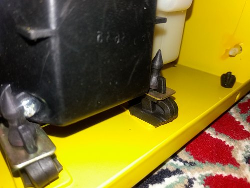

    مدل پایه دستگاه طبق شکل زیر هست
    از راهنمایی جنابعالی هم ممونم که باعث شد یه کم بیشتر برای رفع مشکل وقت بزارم

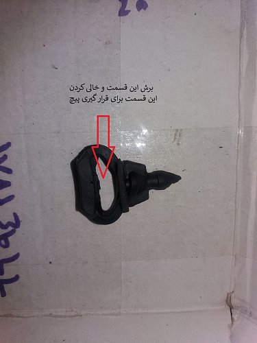

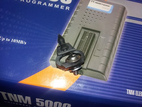

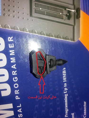

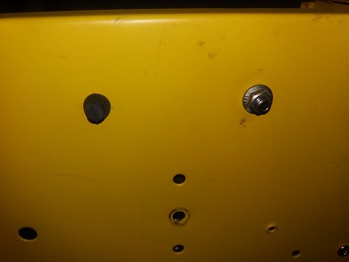

    طبق عکس های که در ادامه قرار میدم مشکل رو برطرف کردم
    امیدوارم مورد استفاده سایر دوستان هم قرار بگیره
