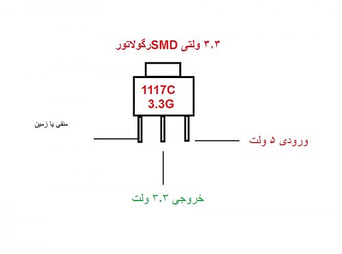

    باسلام میخاستم برق روی منبع تغذیه رسیوررواز5ولت به3.3تغیربدم چکارکنم ممنون میشم

    رگولاتور رو میتونید طبق شکل زیر درست کنید
    ایسی رگولاتور SMD به شماره 1117 باکد 3.3 میباشد
    که میتونید از روی برد اوراقی رسیورها در قسمت نزدیک تیونر (سازنده ولتاژ3.3 اضافی برای خط 18 ولت تیونر) بردارید
    Click here to enlargeایسی رو روی هیت سینک نصب کنید ودقت کنید که زیر ایسی به بدنه هیت سینک عایق بزارید
    چراکه بدنه فلزی ایسی پایه وسط یا همون خروجی 3.3 میباشد

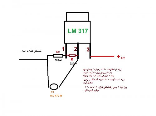

    اینم مدار دوم با 317
    امیدوارم بدردتون بخوره

    ببخشیدباایسی ۳۱۷خروجی ۳.۳ازپایه دوم بگیرم سرراهش هم خازن وصل کنم یعنی پایه مثبت خازن روی پایه ۲ای سی میخوره

    بله مثبت خازن به پایه 2 ومنفی خازن به خ منفی تغذیه وصل میشه
