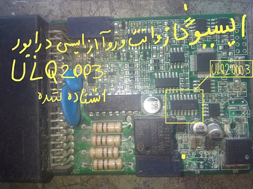

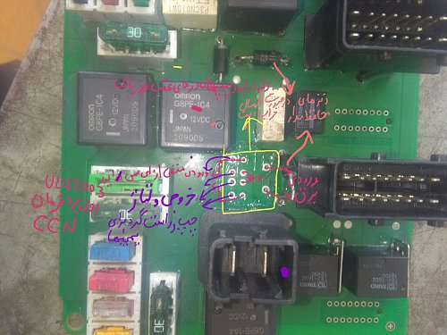

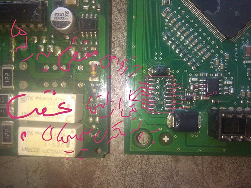

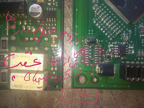

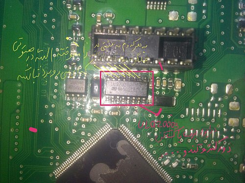

    پیش فرض تجربه سه روز و سه شب و 300تومن هزینه در مورد ccn مولتی پکس
    سلام دوستان و اساتید من مشکلی داشتم که کسی جواب منو نداد یا اطلاعی نداشت که بده به هر حال تجربه سه روز سه شب خودم رو در اختیار اعضای انجمن قرار میدم مشکل من چراغای جلو بود که روشن مونده بود و من که تجربه ای نداشتم ور رفتم به ccn و یه ایسی سوزوندم که مربوط به برف پا کن و چراغ سقف و بقیشا نمئدونم بود کنار سوکت وست مینبرد ccn بود و بعد کلی تحقیق فهمیدم این ایسی تو ایییو گاز ها اسفاده شده ودوتا کیت اوراقی داشتم یکیشو استفاده کردم برف پاک کن راه افتاد و دیتا شیت ایسی هم نشون داد یه ایسی سو ییچینگ تشکیل شده از چندتا سوییچ که کمی دیگه ور رفتم به برد که یهو پمپ در های عقب و در باک شرو کردن به صدای وحشت ناک وسوختن رله که تو عکسها پیوست کردم مال همین پمپهای عقبه که با منفی یه سره ایسی ب ق یه سره به پمپها داد و سوزوند البته اینهارو بعد کلی فشار رو مغز و کلی هزینه و وقت فهمیدم به این راحتی هم نبود واین ایسی رو هم ع ض کردم و مشکل حل شد و بعد فهمیدم کنار ایسیو یه کنترل یونیت شبیه ایسیو هست و بعد کلی ور رفتن فهمیدم کهچراغها همه و بوق ها با ای یونیت که fn هست کنترل میشه و با اتصال مثبت به پایه ای که تو عکسها توضیح دادم یکی شو روشن میشد و یا بوق هر طرف جدا با یه ترانزیستر فغال میشد ولی این ترانزیستور ها گیرم نیومد عیب چراغهاش رو با رله درست کردم با تشکر از الطاف دوستان که دریغ نکردن یکیشون یه جواب سلامم ندادClick here to enlargeClick here to enlarge

    ..چندتا عکس دیگه امیدوارم اشتباه نکرده ج
