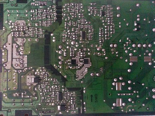

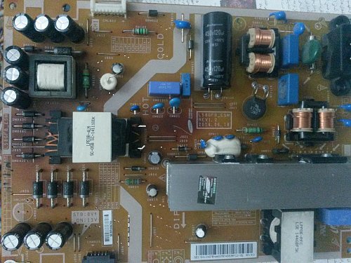

    سامسونگ مدل ua 58H5885 دارم خاموش کامل هست .
    موسفت 50R380سوخته بود تعویض کردم خازنهای 10 میکرو 380 ولت و 680میکرو را هم عوض کردم اما بار اول یک هفته کار کرد سوخت و بار دوم با تعویض مجدد موسفت 5 ساعت کار کرد و دوبار موسفت سوخت.
    از اساتید محترم تقاضای راهنما یی دارم...ممنونم

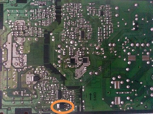

    درود:
    دوست عزیز آیا فت 50R380 در برد تغذیه را که تعویض کردید
    همین قطعه هست که مشخص کردم؟
    اگه درسته این فت خروجی بکلایت هست،ال ای دی های بکلایت مشکل داره و باید تعویض بشه
