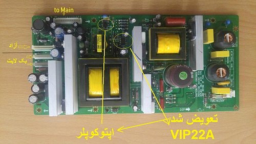

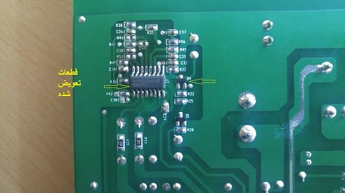

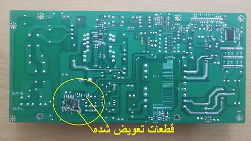

    ال سی دی فوق در اثر بالا رفتن ولتاژ برق شهر معیوب شده با بررسی متوجه خرابی در برد پاور شدم(در شکل برد وسط)با تعویض یک ترانزیستور و یک ای سی SMD
    پاور راه اندازی شد وولتاژهای خروجی بطور کامل داریم.حال با روشن کردن دستگاه یک لجظه بک لایت روشن میشودو LED پاور مرتب چشمک میزندو خبری از روشن شدن نیست

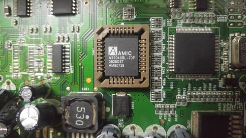

    در برد سمت راست که مشاهده میکنید یک ای سی هستش به شماره A29040BL-70F به نظر بنده باید پروگرام بشه ایا نظر اساتید محترم همینه؟
    در صورت موجود بودن فایل مورد نظر اگه ارسال بشه ممنون میشم.......با سپاس فراوان

    دوست عزیز همینجوری یکدفعه نمیشه رفت سراغ تعویض فایل فلش شما ابتدا باید ببینید که سیگنال PW_ON و بعد از آن سیگنال INV_ON سر برد پاور از طرف مین برد فرستاده میشود یا نه ممکن است شما به دلیل عدم وجود این سیگنالها تلویزیون روشن نشود و در ضمن حتی اگر این سیگنالها هم فرستاده شوندباز هم مثلا اگر در مدارات اینورتر یک خازن اس ام دی نشتی دار داشته باشید مثلا نزدیک ایسی اینورتر باز هم همین نتیجه عدم بوت را دارید.
    در هر صورت شما باید ابتدا تست خودآزمون برد پاور رو انجام بدید که منظور این است که باید برد پاور و ولتاژهای آن را بدون وصل کردن به مین برد بتوانید فراخوانی کنید و پس از آن هم به صورت دستی سیگنال روشن شدن بکلایت رو به برد پاور تزریق کنید یا بدید تا بدون برد مین شما بکلایت و تمام ولتاژهای پاور رو داشته باشید و اونموقع است که میتوانید قضاوت کنید.
    بعد از انجام تست خودآزمون شما دو حالت دارید یا بکلایت روشن میمونه و یا نمیمونه و سیستم پروتکت میکنه که در صورت اول اونموقع باید برید سراغ مین و در حالت دوم شما متوجه میشید که مشکل از برد پاور است نه برد مین.

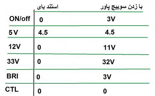

    همانطور که قبلا عرض شد tv در اثر بالا رفتن ولتاژ شهر با زدن کلید پاور led پاور چشمک میزد و روشن نمیشد بابررسی برد پاور متوجه نبود ولتاژهای خروجی پاور شدم فقط 5 ولت بود.
    با تعویض یک ای سی و ترانزیستور در پشت برد تمامی ولتاژها ساخته شد.
    در حال حاضر زمانی که کلید پاور زده میشه لامپ استند بای خاموش شده وtv روشن نمیشه...... زمانی که دوشاخ برق را قطع کنیم همزمان بک لایت چشمک میزند.

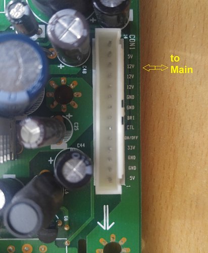

    تمام ولتاژهای دقیق در حالت استندبای و زدن میکروسویچ پاور در شکل پایین اورده شده
    برای اینکه پاور دستی راه اندازی بشه برای این مورد بایستی کدام پایه متصل بشه در ضمن هر گونه راه حلی بنظرتون لازمه بفرمایید ممنون میشم

    موقع ولتاژگیری متوجه شدم وقتی TV را از برق میکشم پایه CTL یک لحظه ولتی پدیدار میشه (حدود 1.5 ولت) و بک لایت چشمک میزند.
    در حالی که تمام سوکتها متصل و تنها باقطع کردن سیم مربوط به CTL (از مین جدا شد)واتصال ان با یک مقاومت 1Kبه 5ولت ....بکلایت روشن شد در واقع به اینصورت ای سی برد اینورتور فعال شد.(چون قبلش تست کردم ای سی اینورتور تغذیه نداشت)
    پس به این ترتیب مشکل از مین است.
    قطعه معیوبی در مین پیدا نکردم ..چون خرابی دستگاه در اثر بالا رفتن ولتاژ برق شهر بالا رفته مشکل میتونه نرم افزاری باشه
    به نظر شما چه کاری میتونم برای مشکل نرم افزاری دستگاه انجام بدم
