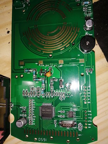

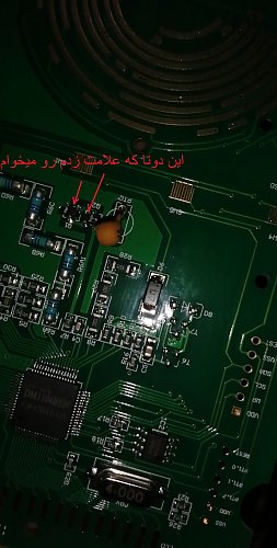

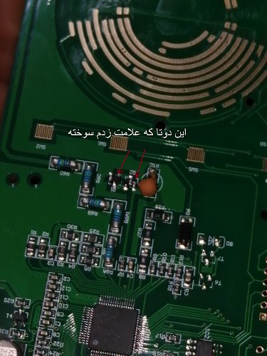

    با سلام دوستان یه اهمتر برام اوردن که دو قطعه از اون سوخته و کامل مشخص نیست دقیقا جایی که علامت زدم در عکس مشخص کردم لطفا از دوستان هرکی میتونه این دو قطعه رو مشخصاتش را برام پیدا کنه یه دنیا ازش ممنون میشم -

    قطعات ترانزیستور است . دوتا ترانزیستور منفی مندار ببین راه می افتد.
    با اون سوختگی احتمالا خرابی بیش از این است مگر خوش شانس باشید.

    سلام ممنون از جوابتون ولی من باید اول این دو ترانزیستور رو اعدادش رو پیدا کنم که مثل خودش رو بندازم ایشالا که فقط همون دو قطعه باشه از همکار ها کسی میدونه این مشخصات ترازیستور رو بهم بگه ممنون میشم

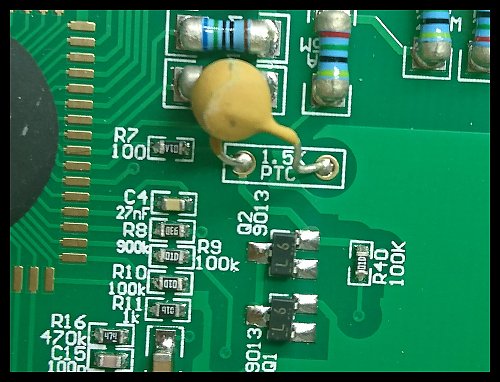

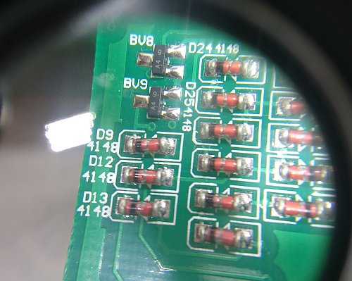

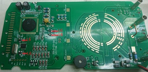

    victor-vc97
    باکمی تفاوت دربردوایسی

    دوست عزیز با سوختن اون ترانزیستورها
    احتمال زیاد خود ایسی هم از بین رفته
    به نظر من بیخیال تعمیر بشید بهتره
