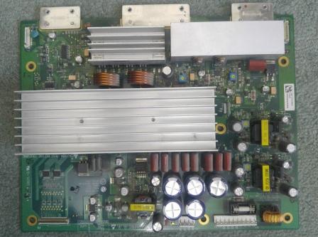

    با درود
    تی وی فوق بعد از بررسی متوجه سوختن فیوز برد y و ومتوجه شورتی شدید در این برد شدم

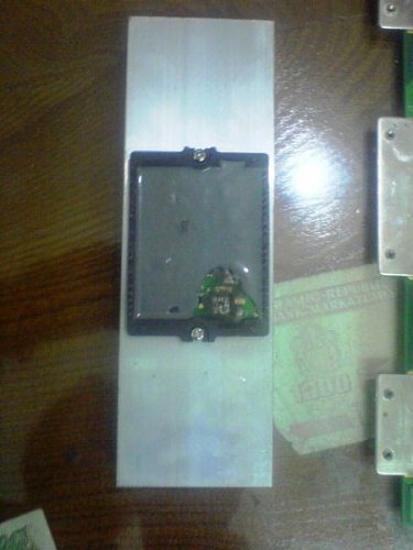

    در یکی از پستها توضیحاتی راجع به این نوع خرابی متوجه شورتی در برد هایبرید زیر رادیاتور شدم
    دوستانی که در این مورد تجربه دارند ایا این برد قابل تعمیر میباشد یا نه
    و اطمینان دارم شورتی از برد زیر رادیاتور هسش در حال حاضر اقدام به دراوردن برد همراه با رادیاتور نکردم
    برای متوجه شدن دوستان تصویری که از یکی از پستها که موجود بود ارسال میکنم........تا چنانچه قابل تعمیر بود اقدام بکنم
    عزیزانی که دراین مورد تجربه دارند ممنون میشم نظر بدن.....
    تصویر پایینی از پست دوستان دیگر ارسال کردم
    چون ازاد کردن برد متصل به رادیاتور قدری مشکله فعلا بازش نکردم

    درود در اکثر موارد فتها دچار خرابی و شورتی میگردند همه فتها را چک کنید
