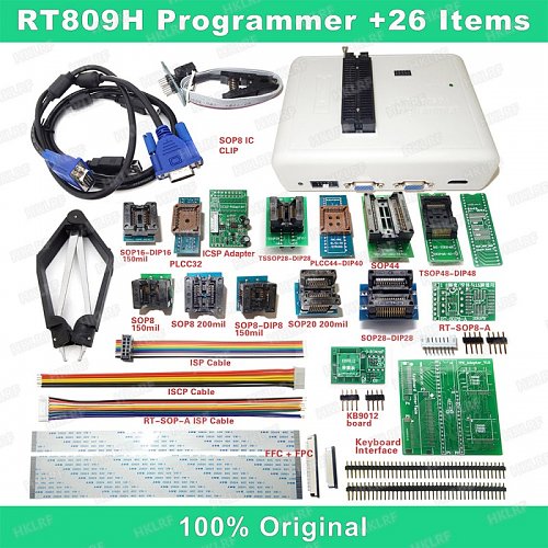

    سلام خدمت همکاران عزیز
    تو لیست 2000 هست ولی چون حجم فایل فلشهای ناند خیلی بالاست و سرعت رایت 2000 خیلی پایین هست
    اکثرا با ارروهای فراوان و مدت زمان خیلی زیادی رایت میشه و شایدم اصلا جواب نده!!
    بهرحال کاملترین و پرسرعت ترین و مناسب ترین برای تعمیرات صوتی تصویری
    RT809H

    درودبه استادعزیز.
    ممنون ازراهنمایی مفیدشما.
    اره
    RT
    خیلی تعریفش میکنن امااینوهم میگن چون شرکت چینیه میگن بعدیه
    مدت شرکت ازساپورت نرم افزاری خارج میکنه اماتاچه اندازه صحت داره
    نمیدونم.نظرت واسم مهمه.ممنونم.
