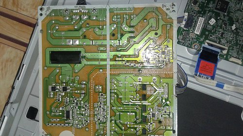

    اصلاحیه بک لایت ال جی 42LF56000GI را میخواستم

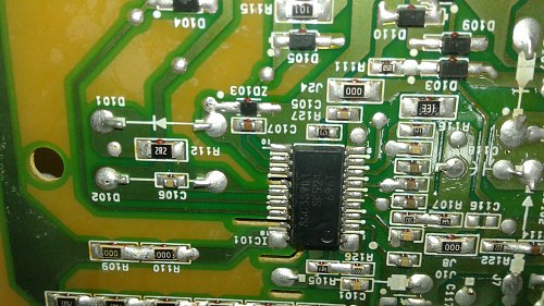

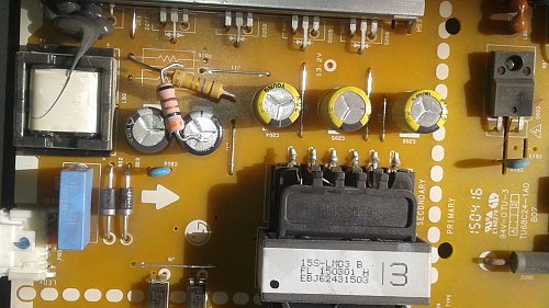

    حل شد.مقاومت سه اهمیت را برداشتم و 4.7 چهار و هفت دهم اهم گذاشتم. R 816

    البته مقاومت را باید بالای8 اهم می گذاشتید 4/7 خیلی کمه
    احتمال برگشت زیاده
    من معمولا 10 اهم می گذارم درسته یکم نور پس زمینه کم میشه
    ولی اطمینانش بیشتره
    ضمنا
    R816 در مدلهای 32 اینچ هم وجود داره برای اصلاحیه 32 هم
    باید همین مقاومت را تغییر داد
