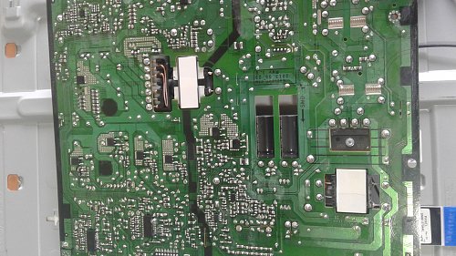

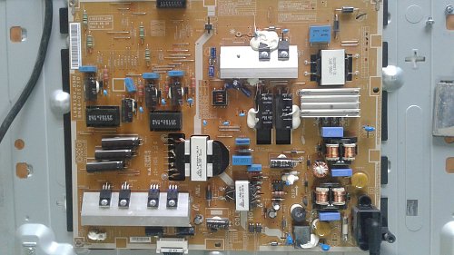

    سلام. LED سامسونگ UA46F350AM روشن میشود ولی بک لایت دل میزند.برق 13 ولت تغذیه هم افت کرده و در ۵ثانیه سی بار کم و زیاد میشه. مثل کلیدی که زنگ زده و جز جز میکنه و برگشتیم و زیاد میشه. وسط کار هم تلویزیون ناگهان خاموش میشه و دو باره خودش روشن میشه. ولی تغذیه اصلا گرم نمیشه. مثل اینکه اصلا تحت فشار نیست و تلویزیون، برقی را مصرف نمیکنه. فیش مین برد را که جدا میکنم ، باز هم نور بکلایت به شدت کم و زیاد میشه. مثل حالت رعدوبرق. بعیده از بکلایت باشه.چون فیش بکلایت را که جدا میکنم، باز هم ولت ۱۳ ولت نوسان شدید داره و کم و زیاد میشه.و حتی ولت ۷۰ یا ۸۰ ولت اینورتر هم کم و گاهی ۵۰ گاهی ۴۰ ولت میشه.ولی برق ۵ ولت چون چوک جداگانه دارد ولتش دقیق ۵ ولته و نوسان نداره

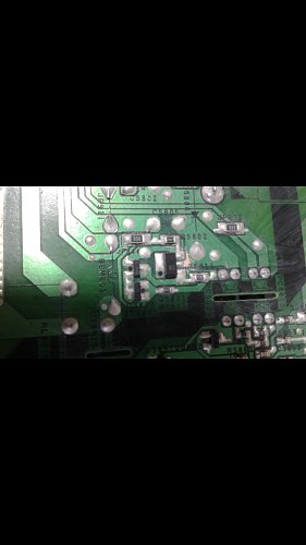

    مقاومت SMD شماره sr 802 که ده اهم بود نیمسوز شده بود و صد اهم شده بود. دو تا مقاومت ۴ و هفت دهم اهم رو هم سوار کردم که دیگه بر نگرده. Click here to enlarge
