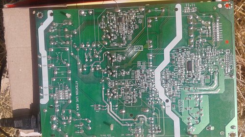

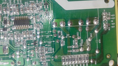

    سلام. درخواست اصلاحیه بک لایت LED اسنوا را دارم 40E5800US البته در قسمت اینورتر ترانزیستور فت ندارد و ولتاژ بک لایت یکسره از طریق چوک به بک لایت رفته. شماره آیسی اینورتر OZ9976GNClick here to enlarge
    درود:
    عزیز تو این مدل فت در قسمت اولیه هست، خودم تست نکردم اما از 8 مقاومتی که تو خروجی با هم موازی شده یکی دوتا را بردار البته قبلش ولتاژ را بگیرید و بعد مقایسه کنید...
    یه راه دیگه اینه که به نظر این مدل Auto set هست، شاید بشه با تغییر مفاومت های تقسیم ولتاژ در خروجی چاپر بکلایت، که به آی سی اینورتر میره،ولتاژ را کاهش داد..
