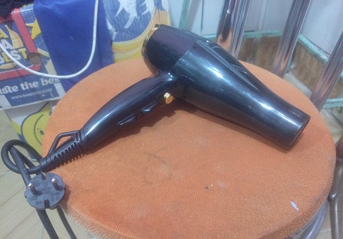

    یه سشوار دارم خوب کار میکنه
    ولی هوا گرم نمیده
    از اساتید محترم تقاضا دارم بنده رو راهنمای کنند
    که مشکل برطرف کنم
    ممنون

    دوستان با فشار دادن دکمه زرد که تو عکس بالا مشخص هست به خوبی هوای گرم از سشوار خارج میشه
    اما تا اینکه دکمه رو رها کنم هوا زود سرد میشه
    مشکلش چی هست

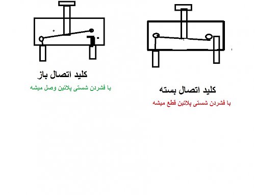

    Amo
    دوست عزیز
    اون دکمه سرد کننده فوری یا بعبارتی کلید قطع کننده هوای گرم میباشد
    بگفته شما الان اون کلید داره برعکس کارمیکنه !!!
    یعنی شما درحالیکه هوای گرم یا داغ رو دارید اون دکمه رو فشار بدید بلافاصله المنت از مدار خارج میشه وهوای سرد از دهانه بیرون میاد وبا رهاکردن دکمه دوباره المنت فعال وگرما تولید میشه
    سوال :
    شما سیم کشی خصوصا کلید رو دستکاری نکردید ؟

    سلام داداشی
    مشتری اینطوری اورده بود ولی قبلا برده تعمیر
    الان بنظرتون سیمهارو جابه جا کنم
    هوای گرم میده و اگه دکمه روفشار بدم هوای گرم قط میشه

    Amo
    ممکنه کلید رو تعویض کرده باشند واز کلید معکوس استفاده کرده باشند !!
    شما باید از کلیدی استفاده کنید که در حالت عادی بسته (وصل ) باشه
    تا با فشاردن کلید اتصال قطع والمنت از مدار خارج بسه
    براتون ساده کشیدم
    میتونید از روی سشوار اوراقی بردارید واستفاده کنید
    براتون ساده کشیدم
    دروود همین طور که فرمودید
    ظاهرا معکوس کار میکنه
