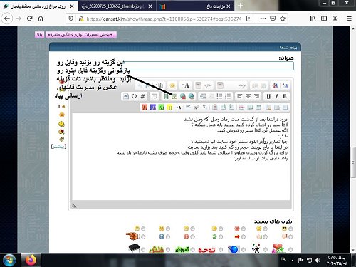

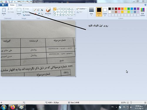

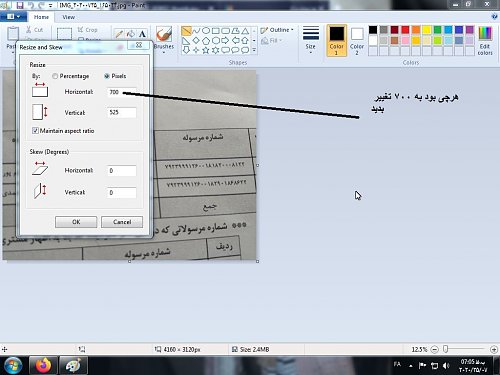

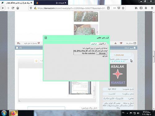

    تذکر:
    چرا تصاویر رو در اپلود سنتر خود سایت اپ نمیکنید ؟
    برای بزرگ کردن ودیدن تصاویر ارسالی شما باید کلی وقت وحجم صرف بشه تاتصاویر باز بشه
    با پاور پوینت حجم تصاویر رو کم کنید تا جدود 750
    راهنمایی برای ارسال تصاویر:
    گزینه رو بزنید
