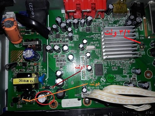

    با درود خدمت اساتید
    گیرنده دیجیتالی برام اوردن که خاموش کامل هست.خروجی ولتاژ تقریبا صفر است.ولی تو قسمت ای سی تغزیه ولتاژ تا 32 ولت میره بالا و یهو میاد صفر میشه یعد میره تو 4 ولت هیو صفر میشه.کارهای انجام شده.1 هیت گرفتم ای سی رو و دور ای سی تغزیه نشد 2 خازن های 15 میکرو 450 ولت رو و خازن 10میکرو 400 ولت رو تعویض کردم نشد.3.دیود زنر رو تعویض کردم نشد.4.خازن و مقاومتsmdرو تعویض کردم نشد....لطفا ممنون میشم راهنمایی کنید روی عکس،تشکر

    دوست عزیز خودتو اذیت نکن
    یه ادابتور 5 ولتی 2 آمپر یا 1 امپربگیر وصل کن اگر گیرنده روشن شد
    داخل گیرنده نصب و جاسازی کن
    اسم و مدل گیرنده اعلام کنید

    دوست عزیز اگر تعمیرکاری باید آداپتور چند حالته داشته باشی!
    اول با یه 5 ولت تست کنید ببین گیرنده سالمه بعد خرید کن
    اگر صدا نبود مشکلی نیست چون مسیر صدا هم ولتاژ میخوات
    پشت خازنی که علامت زدم قطبها طبق خازن نصب کن
    5ولت به (+خازن ) و منفی به G شاسی(_خازن)
    اسم و مدل چی شد مگه اسم ومدل نداره

    با درود و سپاس از راهنمایی های شما
    من ولتاژ پنج ولت رو به دستگاه دادم و فقط پنل روشن شد ولی تلوزون هیچ تصویری نیومد گفتم شاید برقش 12 ولت باشه که وقتی 12 ولت رو به دستگاه دادم فکنم یه اتصال کوتاه کرد برای اینکه چراغ لامپ تستم روشن شد یک لحظه و زود خاموشش کردم ولی بعد از اینکه دوباره ولتاژ5 ولت روبهش دادم دیگه پنل مثل قبل روشن نشد و اینجوری نصفه و نیمه خیلی ضعیف روشن میشه .لطفا ممنون میشم راهنمایی کنید که چرا اول هیچ تصویری توی تلوزون نیومد؟؟ و الان چه مشکلی واسه دستگاه پیش اومده؟؟

    برای تصویر وصداتون باید ولت 12 رو هم به مدار بدید
    یعنی گیرنده شما ولتاژ 5 ولت و 12 ولت داره
    اگه به ورودی 5 ولت 12 داده باشید یقینا قطعه ای شورت شده یا سوختع مثل خازنهای smd مسیر 5 ولت
    واینکه چک کنید ولت 3/2 روی پایههای 5 و6 ایسی فلش موجوده ؟
    اره فکر کنم این ای سی سوخته باشه
    باید برم شمارشو بدم یکی بگیرم.
    تشکر فراوان از راهنمایی شما دوست عزیز.چک میکنم خبر میدم.تشکر
