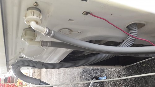

    علت ابگیری و تکرار شستشو بعد اتمام کار لباسشویی پاکشوما
    ویرایش توسط amir.plus18 : 21st August 2020 در ساعت 21:54
  6. #5
    5,152
    16,111
    23,404 سپاس از4,925 پست
    Amo
    درود دوست عزیز

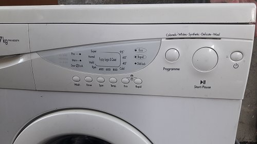

    ارتفاع شیلنگ تخلیه چقدره ؟ باز نیست وپایینتر از حد مجاز نیست؟
    عکس از پنل ماشین قرار دهید .دکمه ها خوانا باشد

    ارتفاع شیلنگ اومده بالای لباسشویی برگشت خورده
