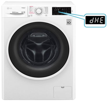

    ارور OE ماشين لباسشویی ال جی
    اين ارور در ماشین لباسشویی الجی نشان دهنده اين است که دستگاه قادر به تخليه آب نيست.
    راه حل: ابتدا شيلنگ تخليه آب را بررسيکنيد. به اين صورت که ماشين لباسشویی را به سمت جلو کشيده شيلنگ تخليه ای که از پشت آن به سمت لوله ي فاضلاب منزل رفته است را مورد بررسي قراردهيد که گره خوردگي و يا گرفتگي نداشته باشد.
    درصورت پيدا کردن مشکل و برطرف کردن آن، از برنامه Spin دستگاه استفاده کنيد تا آب تخليه شود و مطمئن شويد که ارور OE ديگر روي صفحه نمايش داده نمي شود.
    • مشکل از پمپ تخليه هم مي تواند باشد براي بررسي پمپ تخليه ابتدا فيلتر آن را که در قسمت جلوئي و پائين دستگاه وجود دارد را باز کنيد و کاما تميز کنيد.
    اگر پمپ تخليه معيوب باشد صداي آن در حين انجام کار به گوش نمي رسد و براي برري اين موضوع برنامه Spin only را انتخاب کنيد، Start را بزنيد تا دستگاه شروع به کار کند در واقع شروع به چرخش و تخليه کند، بعد از اينکه دستگاه شروع به کار کرد اگر صداي هم مانند پمپ تخليه را شنيديد، نشان دهنده اين است که پمپ تخليه شروع به کار کرده و سالم است. در غير اينصورت پمپ تخليه معيوب شده و بايد تعويض گردد.
