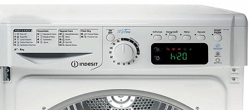

    خطا یا ارور H20 لباسشویی ایندزیت
    بروز خطای h20 در ماشین لباسشویی ایندزیت به معنای عدم آبگیری صحیح دستگاه است. در واقع سوئیچ فشاری ممکن است در تشخیص میزان سطح آب دچار مشکل شده باشد. جهت رفع ارور h20 ابتدا شیلنگ متصل به سوئیچ فشار را هوادهی کنید تا از عدم گرفتگی آن مطمئن شوید. سپس لوله های ورودی آب و شیر برقی متصل به دستگاه را بررسی نمایید تا مسدود نبوده و کاملا باز باشند. در صورتی که ارور مشاهده شده همچنان بر روی نمایشگر باقی است بهتر است با متخصصان سرویس آنلاین تماس گرفته و مشکل خود را در سریع ترین زمان ممکن برطرف نمایید.
