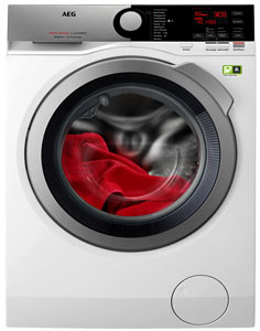

    خطا یا ارور E10 لباسشویی آاگ
    این ارور در ماشین لباسشویی آاگ AEG احتمالا مربوط به سیستم ورودی آب است.البته در سری های جدید می تواند ایراد از سیستم آکواستاپ دستگاه نیز باشد. ابتدا شیر آب را بررسی کنید زیرا در صورت بسته بودن شیر آب نیز این کد خطا را مشاهده خواهید نمود. در صورتی که شیر ورود آب مشکل نداشت عیب از والید سنسورهای ورودی است که با نام تجاری شیر برقی والید وارد بازار می شود. معمولا نیاز به سرویس و یا تعویض دارد.
    خطا یا ارور E20 لباسشویی آاگ
    این ارور احتمالا مربوط به سیستم خروجی ماشین لباسشویی آاگ AEG است. آیا مسیر خروجی فاضلاب ماشین لباسشویی شما دچار گرفتگی نشده است؟ ابتدا بررسی کرده و در صورتی که مشکلی در سیستم خروج آب دستگاه نیافتید احتمالا پمپ ماشین لباسشویی آاگ AEG دچار آسیب شده است. پمپ تخلیه قطعه ای است که رابط بین مخزن شستشو و فاضلاب بوده و آب را از لباسشویی خارج می نماید . معمولا این قطعه می بایست هر 5 سال یکبار تعویض گردد.
    خطا یا ارور E30 لباسشویی آاگ
    این ارور در ماشین لباسشویی آاگ AEGمربوط به سیستم هیدرواستات است. البته در برخی مدل ها سیستم کف فعال شده که آن هم به علت خرابی هیدرواستات و آبگیری بیش از حد می باشد. آیا در لباسشویی شما بیش از حد آب جمع شده است و یا اینکه آب به خارج از ماشین لباسشویی آاگ AEG نشت کرده است ؟ همین ارور شاید از یک نشتی داخلی باشد که در ابتدا به راحتی قابل حل است اما پس از مدتی به علت آبریزش مداوم ، آسیب خای جبران ناپذیر به لباسشویی وارد می کند.
