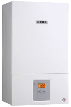

    بانک ارور پکیج بوش مدل یورومکس، کلاسیک، سیلور و کامفورت
