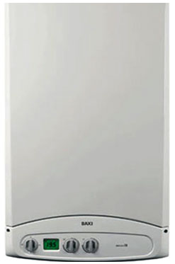

    44 پکیج باکسی
    ارور پکیج باکسی مدل eco 3
    عیب کد خطا
    عدم تشکیل شعله E01
    فعال بودن کلید حرارتی E02
    انسداد دودکش E03
    عکس العمل برد کنترل به سیگنال های ورودی E04
    اخطار پرشر سوئیچ دود E05
    نارسایی لوله انتقال هوای تازه به شیر برقی E06
    اگر دستگاه را بیش از 5 بار متوالی ریست شود E08
    فشار آب مدار گرمایش پایین است E10
    دما به علت عدم گردش آب پایین است E25
    نبود شعله اولیه و نرسیدن آب سنسور شعله E35
    اعلام کد 38 در مدت کمتر از 8/5 دقیقه به طور متوالی 6 بار E43
    ارور پکیج باکسی مدل LUNA 3
    عیب کد خطا
    فشار گاز پایین و نارسایی گاز ورودی E01
    ایراد پرشر سوئیچ دود E03
    ایراد عملکرد ntc گرمایش E05
    ایراد عملکرد ntc مصرفی E06
    عدم عملکرد تروستات حد دستگاه در سیستم های گرمایشی از کف یا سیستم های گرمایی با دمای پایین E11
    افزایش بیش از حد دما E25
    ارتباط بین پانل صفحه نمایش و ترموستات محیطی برقرار نیست E31
    شعله تشکیل نمی شود E35
