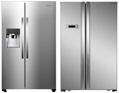

    44 کد خطاهای یخچال کنوود
    کد خطای E0 یخچال کنوود
    کد خطای E0 به معنای این است که سنسور فریزر خراب است.
    در مرحله اول باید به طور کامل سنسور و اتصالات را بررسی کنید و در صورت نیاز تعمیر و یا با قطعه جدید جایگزین کنید. البته گاهی اوقات خرابی در مدار برد اصلی دستگاه می تواند منجر به بروز این دسته از ارورهای یخچال فریزر کنوود گردد . جهت رفع ارور مشاهده شده بر روی نمایشگر با متخصصان کنوود سرویس تماس گرفته و مشکل خود را در سریع ترین زمان ممکن برطرف نمایید.
    کد خطای E1 یخچال کنوود
    در صورت خراب شدن و ایجاد عیب در سنسور دیفراست این کد خطا نمایش داده میشود.علاوه بر نمایش کد خطا E1 روی صفحه نمایش، همچنین می توانید برفک و یخ را در یخچال مشاهده کنید که همگی نشان دهنده خرابی سنسور دیفراست می باشد.
    برای بر طرف شدن این دسته از کدهای خطا و ارور یخچال فریزر کنوود لازم است سنسور دیفراست را کاملا بررسی و در صورت نیاز تعمیر یا تعویض کنید.
    کد خطای E3 یخچال کنوود
    در مورد خطای E3 خراب شدن سنسور بین یخچال و فریزر عامل می باشد. بین یخچال و فریزر نوعی سنسور قرار دارد که در واقع کانال ارتباطی این دو بخش می باشد.
    بررسی سالم و یا معیوب بودن این سنسور کاملا تخصصی می باشد و بهتر است از افراد حرفه ای در تعمیر یخچال فریزر کنوود کمک و راهنمایی بگیرید.
