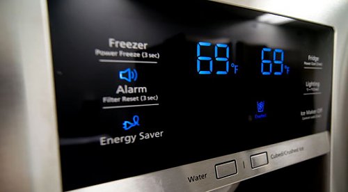

    کد خطا یا ارور OF F یا O FF یخچال ال جی
    نمایش این کد بر روی صفحه نمایش به معنای این است که یخچال در حالت دمو یا نمایشگاهی وجود دارد. در این حالت اجزای خنک کننده یخچال از کار می افتند. این حالت برای صرفه جویی انرژی در مواقع نمایش یخچال در داخل فروشگاه کاربرد دارد. برای اینکه یخچال خود را از این حالت خارج کنید، بهتر است به دفترچه راهنمای یخچال ال جی مراجعه کنید. در اکثر یخچال های ساید بای ساید ال جی، مراحل کار به صورت خلاصه به شرح زیر است:
    ابتدا درب یخچال را باز کنید و دربی که پنل بر روی آن واقع است (درب سمت چپ) را ببندید. کلید ICE PLUS/LOCK را بهمراه کلید REFRIGERATOR بصورت همزمان فشار داده و ۳ الی ۶ ثانیه نگه دارید. یخچال بایستی به حالت کارکرد نرمال خود بازگردد.
