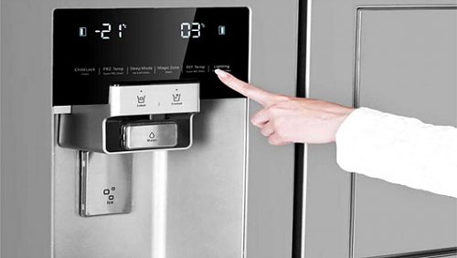

    44 کد خطاهای یخچال دوو
    کد خطا یا ارور F1 یخچال دوو
    دلالت بر مشکل سنسور فریزر دارد. علت بروز خطا ایراد در سنسور فریزر یخچال، قطع بودن اتصالات و یا اتصال کوتاه در مدار است. اسن سنسور کمپرسور یا فن فریزر را کنترل می کند که ۲۵ دقیقه روشن و ۲۵ دقیقه خاموش می شود. اگر سنسور فریزر سالم باشد، خطا بصورت خود به خود برطرف می شود.
    کد خطا یا ارور r1 یخچال دوو
    مشکل در سنسور یخچال وجود دارد. علت خطا می تواند خرابی سنسور، قطع بودن سیم ها و یا اتصال کوتاه در مدار است. سنسور شرایط دمای محیط را کنترل می کند. اگر سنسور یخچال سالم باشد، خطا بصورت خود به خود برطرف می گردد.
    کد خطا یا ارور rt یخچال دوو
    این ارور به سنسور دمایی یخچال مربوط است. خرابی سنسور، قطعی سیم و یا اتصال کوتاه می توانند دلایل احتمالی بروز خطا باشند. این سنسور عملکرد عادی دستگاه را کنترل می نماید.
    کد خطا یا ارور dr یخچال دوو
    این خطا به باز بودن درب یخچال مربوط است. همچنین ممکن است هر یک از ارورهای dF، dR و dH بر روی نمایشگر نشان داده شوند که به ترتیب خطای باز بودن درب فریزر، درب یخچال و درب هوم بار را گزارش می کنند. این ارورها در حالتی که درب بیش از ۱ دقیقه باز مانده باشد، نشان داده می شود. سوئیچ قفل درب باید بررسی گردد.
    کد خطا یا ارور C1 یخچال دوو
    این ارور به برنامه غیر عادی مرتبط است. در صورتی که کمپرسور بیش از ۳ ساعت کار کند در حالیکه دمای سنسور دیفراست بیش از -۵ درجه باشد. هر گاه دما به زیر -۵ درجه برسد، ارور محو می گردد.
    کد خطا یا ارور F3 یخچال دوو
    این ارور به بازگشت به حالت عادی پس از دیفراست مربوط است. در صورتی که درب بیش از یک دقیقه باز باشد. احتمالا میکروسوئیچ درب معیوب است و باید تعویض گردد.
    کد خطا یا ارور d2 یخچال دوو
    این خطا مربوط به حالت اجباری دیفراست برای A/C می باشد. ابتدا دستگاه را بر روی حالت قفل باز قرار دهید. سپس دکمه تنظیم یخچال را ۵ بار فشار دهید در حالی که دکمه تنظیم فریزر را بطور همزمان فشار می دهید. در صورتی که دمای سنسور دیفراست بالاتر از ۱۰ درجه باشد، حالت اجباری دیفراست برای A/C به اتمام می رسد.
    کد خطا یا ارور E1 یخچال دوو
    این خطا مربوط به سنسور یخ سازی می باشد. دلیل بروز آن خرابی سنسور و یا قطعی سیم یا اتصال کوتاه در مدار سنسور می باشد.
    کد خطا یا ارور EF یخچال دوو
    خطای مورد نظر به سنسور جریان مرتبط است. هرگاه پس از گذشت مدت زمانی، جریان یا پالسی از طرف یخچال تشخیص داده نشود، یا مقدار آن زیر ۱۰ واحد باشد و درحالیکه شیر تامین آب باز باشد، ارور نمایش داده می شود.
    کد خطا یا ارور Et یخچال دوو
    این ارور مربوط به سنسور توازن یخچال است. در صورت خرابی، تعویض سنسور می بایست انجام گیرد.
    کد خطا یا ارور E9 یخچال دوو
    این ارور به خطای تامین آب اشاره دارد.
    کد خطا یا ارور EA یخچال دوو
    این ارور به خطای یخ سازی و انداختن پیوسته آن اشاره دارد. هنگامی که ۳ بار متوالی افتادن یخ تشخیص داده می شود. در این حالت سنسور SW نیز خطا می دهد. می بایست بخش یخ سازی را متوقف کنید. در حالتی که سنسور SW به حالت عادی بازگشته، دکمه پاور را فشار اده و این بخش را ریست نمایید.
