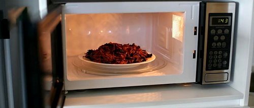

    اکنون که نحوه عملکرد ماکروفر هنگام گرم کردن مواد غذایی را آموختید احتمالا میتوانید حدس بزنید که علت اصلی سوختن غذا در ماکروفر چیست.
    با توجه به آنچه که در قسمت بالا آموختید، دانستن اینکه چرا غذا در ماکروفر میسوزد کار ساده ای است. در این بخش میپردازیم به علت اصلی سوختن غذا در ماکروفر:
    • امواج مایکروویو برای انتقال انرژی خود به رطوبت (مولکول های آب) داخل مواد غذایی نیاز دارند.
    • مدت زمان قرار دادن غذا در مامروفر را انقدر طولانی نکنید تا تمام طوبت داخل غذا گرفته شود.
    • میزان آسیب امواج مایکروویو به میزان رطوبتت غذا و قدرت امواج بستگی دارد.
    • به طور کلی هرچه غذا آب بیشتری داشته باشد احتمال سوختن آن کمتر است.
    • یکی از عوامل مهمی که باعث سوختن مواد غذایی در ماکروفر میشود، نوع غذایی است که داخل ماکروفر قرار میدهید.
    در ادامه میپردازیم به مواد غذایی که هرگز نباید در ماکروفر قرار دهید.
