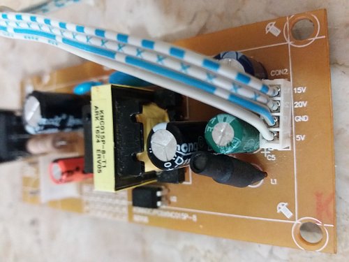

				بادرود خدمت اساتید دستگاه گیرنده دیجیتال دارم که منبع تغذیه اش براثر اتصالی سوخته ولی مین برد سالم میباشد وبا ولتاژ ۵ و۱۲کار میکند منبع تغذیه رسیور مدیا استار دم دست دارم که ولتاژ خروجی آن ۱۵و۵و۲۰ولت میباشد آیا میشود با نصب قطعاتی ولتاژ ۱۵روبه ۱۲ کاهش بدهم تا دیجیتال راه اندازی بشه با این تغذیه سپاس

ولت 12 گیرنده مربوط به صوت سیستم میباشد
شما با نصب یک رگولاتور 12 ولتی میتونی مدار رو راه اندازی کنی
ایسی رگولاتور7812 براحتی کارتو راه میندازه .
ولت 20 تغذیه رو هم کار نداشته باش.
تذکر: اون برد تغذیه مدیا استارگرونه بهتره یه برد معمولی از بازار بگیر ی!
