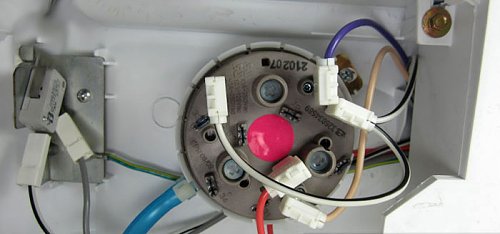

    هیدروستات یکی از کاربردی ترین بخش های لباسشویی است و نقش مهمی را در در لباسشویی ایفا می کند. وظیفه‌ی آن کنترل کردن سطح آب ورودی به دیگ ماشین لباسشویی می باشد. بدنه ی هیدروستات دارای یک پیچ مخصوص است که این پیچ مقدار آب وارد شده به ماشین لباسشویی را کنترل می کند. در واقع با تنظیم هیدروستات ماشین لباسشویی می توانید مقدار آب ورودی را به دیگ ماشین لباسشویی تان تنظیم کنید.

    هیدروستات یک شلنگ دارد که به محفظه فشار در قسمت پایین دیگ متصل می شود. وقتی که سطح آب در داخل دیگ بالا آمد هوای داخل شلنگ فشرده و با فشار روى ديافراگم داخل هيدروستات، فرمان قطع آب را به شير برقى لباسشویی مي دهد و به همین ترتیب آب ورودی به ماشین لباسشویی شما قطع می شود.
    بعد از ساخت و تنظیم هیدروستات ماشین لباسشویی متخصصین اغلب روی آن لاک می ریزند تا به این ترتیب اهمیت موضوع را نشان دهند. در صورتی که شما پیچ مخصوص روی بدنه ی آن را به چپ یا راست بچرخانید، مقدار آب ورودی به دیگ ماشین لباسشویی تغییر خواهد کرد.

    اگر ماشین لباسشویی شما بیش از اندازه آب می گیرد یا خیلی کم آب می گیرد نیاز به تنظیم هیدروستات دارد که به وسیله ی یک پیچ گوشتی می توانید تنظیم کنید که ماشین لباسشویی چقدر آب بگیرد یا به عبارت دیگر مقدار آب ورودی به لباسشویی چقدر باشد.
    • اگر می خواهید مقدار آب ورودی به ماشین لباسشویی زیاد باشد باید پیچ آن را باز کنید.
    • اگر می خواهید کم تر آب بگیرد یا مقدار کمی از آب به ماشین لباسشویی وارد شود باید پیچ آن را ببندید.
