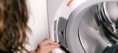

    2. راه دوم برای باز کردن قفل درب لباسشویی بوش: بررسی عدم شکستن دستگیره
    ممکن است پس از بررسی متوجه شوید که ماشین لباسشویی بوش هیچ مشکلی با تخلیه ندارد، اما دستگیره درب یا فلاپی شل است. در این مورد، دسته به احتمال زیاد شکسته است. خوشبختانه دو راه برای دستی باز کردن درب ماشین لباسشویی وجود دارد.
    • اگر دستگیره دستگاه شما رو به جلو باشد، ممکن است بتوانید با برخی از سیم ها یا خط رشته ای که در اطراف لبه درب قرار دارد، آن را رها کنید.
    • به سادگی سیم یا خط را به سمت چپ و سپس به آرامی، اما محکم، به سمت دسته بکشید تا درب را باز کنید.
    اگر با این کار مشکل حل نشد: شما هنوز هم می توانید درب را آزاد کنید.
    • باز کردن بالای ماشین لباسشویی و بلند کردن آن به طوری که شما بتوانید به پشت دستگاه دسترسی داشته باشید.
    • شما قادر خواهید بود نوک گیره را فشار دهید تا آن را آزاد کنید.
    • همچنین ممکن است یک پیچ گوشتی صاف را برای کمک نیاز داشته باشید (در صورتی که پیچ بیش از حد سفت و سخت است که با انگشتان دستتان آزاد نمی شود.)
    • بهتر است هر آبي كه در دستگاه باقي مانده است، قبل از اینکه درب باز شود، تخلیه گردد.
    • پس اگر دستگاه شما هنوز غرق آب است، سعي كنيد آپشن تخليه را به منظور جلوگيري از خروج آب و آسیب به دستگاه قبل از باز کردن درب اجرا کنید.
    شما ممکن است دریابید که دستگیره شما شکسته شده است و شما نیاز به یک قطعه جدید دارید. اگر چنین است، به فروشگاه های مجاز مراجعه کنید، مدل ماشین لباسشویی بوش را با خود به همراه داشته باشید و قطعه اورجینال و سالمی را خریداری کنید.
