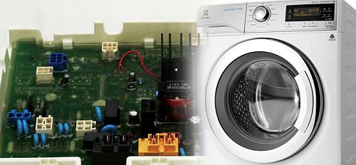

    برد الکترونیکی لباسشویی چیست؟
    با توجه به پیشرفت در زمینه تکنولوژی و علم، تولیدات لوازم خانگی برای ایجاد نوآوری ها و کارایی بهتر؛ وسلیه قطعاتی جدید را جایگزین قطعات قبلی می کند تا کارایی بهتری را در لوازم خانگی ارائه دهد، در ماشین لباسشویی ها نیز این روند وجود دارد، یکی از قطعات ماشین که با پیشرفت تکنولوژی به روز شده است برد الکترونیکی آن است که در ماشین لباسشویی های جدید پیشرفته تر شده است.
    با در نظر گرفتن اینکه ماشین لباسشویی های تولید جدید دارای برد های تخصصی و پیشرفته تری می باشند که وظیفه آنها کنترل سایر قسمتهای ماشین لباسشویی می باشد، بنابراین اگر برد الکترونیکی ماشین لباسشویی دچار مشکل و نقص فنی شود باید تعمیرات آن را به تعمیرگاه های مجاز بسپارید و از دست کاری کردن آن بپرهیزید.
    وظیفه اصلی برد الکترونیکی در ماشین لباسشویی کنترل و هدایت فرمان هایی است که از سمت دکمه استارت برای شروع کار و تایمر که زمان کارکرد شسشتو را معین می کند است، این قطعه کارکرد بسیار مهمی در ماشین لباسشویی دارد و چنانچه آسیب ببیند مشکل اساسی در دستگاه به وجود می آید و شما قادر به استفاده از ماشین لباسشویی به هیچ وجه نخواهید بود، در صورت معیوب شدن برد الکترونیکی حتی ماشین لباسشویی روشن نیز نخواهد شد.
