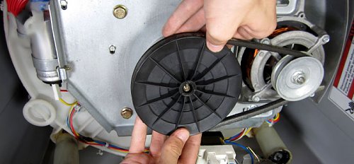

    نحوه جا انداختن تسمه لباسشویی
    برای تعویض تسمه لباسشویی خود مراحل زیر را انجام دهید:
    • قبل از اینکه به تعویض تسمه لباسشویی خود بپردازید چک نمایید تا تسمه به درستی سر جای خود قرار گرفته یا خیر.
    • اگر مشکی داشت تسمه را سر جای خود قرار دهید.
    • پشت لباسشویی یک درب تعبیه شده است که چهار تا پیچ دارد.
    • بعد از باز کردن پیچ ها با پیچ گوشتی درب را باز نمایید.
    • تسمه، فولی بزرگ، دیگ و دینام را مشاهده میکنید.
    • یک طرف تسمه بر روی فولی بزرگ و طرف دیگر آن روی فولی دینام میباشد.
    • با یک پیچ گوشتی و اهرم بین فولی و تسمه ، تسمه لباسشویی را به راحتی در بیارید.
    • تسمه جدید را با همان مشخصات تسمه معیوب به دور فولی می اندازیم.
    • برای تعویض تسمه لباسشویی ابتدا تسمه را به دور فولی کوچک (فولی پایینی) و سپس با چرخاندن آن را به دور فولی بزرگ بندازید تا جا بی افتد.
    • سپس پیچ های پایه های دینام را سفت نمایید.
    توجه : تسمه لباسشویی بعد از نصب بر روی فولی ها به مرور زمان جا باز میکند.
    نحوه رگلاژ تسمه ماشین لباسشویی
    در اینجا؛ آموزش نحوه رگلاژ تسمه لباسشویی را شرح میدهیم تا بدون پرداخت هزینه در محل خود به رفع مشکل بپردازید.
    • برای رگلاژ تسمه لباسشویی ابتدا پایه های دینام را شل نمایید.
    • با یک اهرم دینام را به سمت عقب بکشید. (به گونه ای که تسمه خیلی سفت نباشد)
    • حالا پیچ های دینام را محکم نمایید.
    توجه : زمانیکه تسمه لباسشویی شل می شود نیاز به رگلاژ دارد.
