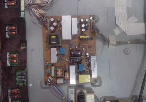

    تلفزیون اوردن رو چراغ ابی مونده و سایه ابی خیلی کم رو تصویر داره
    ولتاژ خروجی پاور متغیر هست ولتاژ 24 ولت یه بار 24 ولت یه بار میاد تا 12ولت
    بکلایتش هم نگاه کردم روشن بود

    مسیر 24 ولت تغذیه رو چک کنید
    اگه خازن با کرده داره تعویض کنید
    بهتره خازنهای این مسیر رو تعویض کنید
    بعد ولت مسیر برد بک لایت رو قطع کنید ببینید ولت 24 ثابت میشه ؟

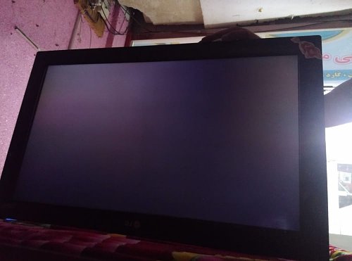

    تمام خازنهارو عوض کردم به غیر 2 خازن بزرگ 68 میکرو 450 ولت
    الان تقریبا همه ولتاژها فیکس شد مسیر 24 ولت 23 ولت دارم
    الان عکس تصویر بعد تعویض خازنهارو میزارم
    الان بنظرتون مشکل کجا هست
    ممنون از لطفتون

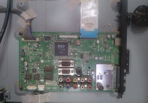

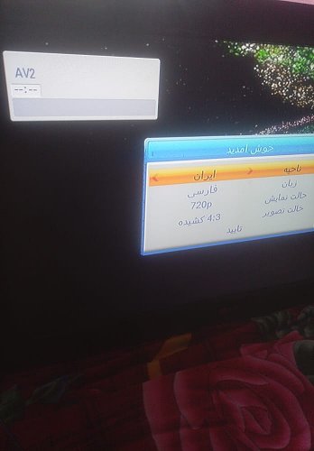

    با خام کردن ایسی ایپرام 24c08
    تلفزیون روشن شد ولی کنترول روش کار نمیکنه و یه هاله رو تصویر هست و صدا نداشت
    ممنون میشم راهنمای کنید
