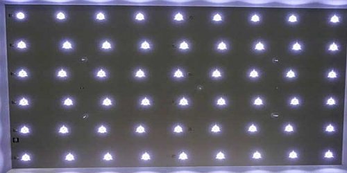

    بک لایت تلویزیون های LED مجموعه ای از لامپ های ال ای دی می باشد که به صورت سری و موازی کنار هم قرار گرفته اند. ولت بک لایت تلویزیون های ال ای دی مستقیم از طریق برد پاور تامین می شود. ال ای دی ها بسیار متنوع و متفاوت هستند. در تلویزیون های 42 اینچ معمولا از یک سری ال ای دی استفاده می شود. ولی در تلویزیون های 47 تا 55 اینچ از دو سری بک لایت استفاده می شود. به همین دلیل وقتی بک لایت تلویزیون های 47 می سوزد تصویر تلویزیون شروع به چشمک زدن می کند.

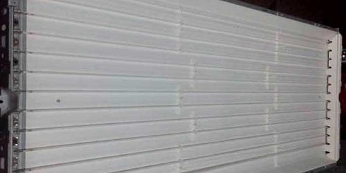

    به طور کامل می توان گفت که تلویزیون های ال ای دی همان تلویزیون های ال سی دی هستند که بجای لامپ های فلورسنت از لامپ های ال ای دی در آنها استفاده شده است. لامپ های ال ای دی انواع مختلفی دارد که به طور مثال در تلویزیون های مدل ۴۹uf۸۵۰ ,۴۹uh۸۵۰ به صورت نوارهایی در کناره پنل تلویزیون بکار برده شده اند که عبارت LED در مورد آنها بکار برده می شود و در تلویزیون های ال جی سری LB و ln به صورت سری در 4 و 5 خط کنار هم قرار گرفته اند. که در تلویزیون های 47 تا 55 دو سری می باشد.
    نحوه تعمیر بک لایت تلویزیون های ال جی
    تعمیر بک لایت در تلویزیون های ال ای دی به انجام اصلاحیه انجام می شود. یکی از دلایل مهم خرابی زود هنگام بک لایت تلویزیون های ال ای دی هماهنگ نبودن برد پاور و ال ای دی های بک لایت تلویزیون می باشد. برای تعویض بک لایت باید تلویزیون به طور کامل قطعات از هم جدا شوند تا به بتوان به ال ای دی های بک لایت دسترسی پیدا کرد. بعد از باز کردن پنل تلویزیون مدار و ال ای دی های بک لایت را مشاهده می کنید. بعد از تست ال ای دی ها می توان تصمیم به تعمیر یا تعویض بک لایت گرفت.
    در واقع می توان گفت که به علت طراحی نا هماهنگ بین توان ال ای دی و ولت و آمپر ورودی در تلویزیون های باعث خراب شدن بک لایت ال ای دی ها می شود در این مرکز بعد از تعمیر تلویزیون این مشکلات برطرف می شود که احتمال خرابی بسیار کمتر شود. در حال حاضر اکثر تلویزیون هال ال جی سری LN و LB در قسمت بک لایت ضعف دارند که این مشکل توسط مهندسین ال جی سرویس حل شده است.تعمیر تلویزیون در منزل و محل شما با ضمانت شش ماهه انجام می شود.
