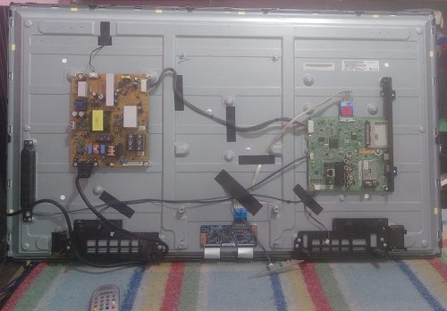

    درود پنل رو‌کامل بازکن‌ بکلایتها رو بررسی کنید قبلش با نور فلش موبایل پشت پنل بنداز ببین تصویر مشاهده‌میشه یا خیر.کابل مین به پاور رو جدا کن‌ببین‌بکلایت روشن‌ میشه.از صحت بکلایت مطمئن شدی میمونه برد ادرس و تیکان که باید بررسی بشن خصوصا فلتها.
