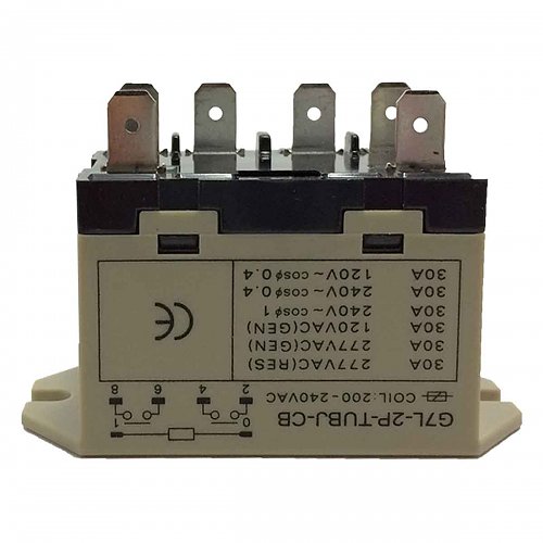

    سلام علت سوختن کنتاکتور 6 پین OMRON مدل G7L-2P-TUBJ-CB دارای “جریان 30A اسپلت الجی باید هر سال عوض کنم
    ایا این مدل کنتاکتور جای گزین دارد وامپرش بالتر ازاین مدل می شه استفاده کرد

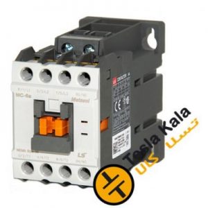

    اگه پایه های رله رو بشناسی (کدوم قطع وکدوم وصل )
    میتونی از کنتاکتور استفاده کنید Click here to enlarge
